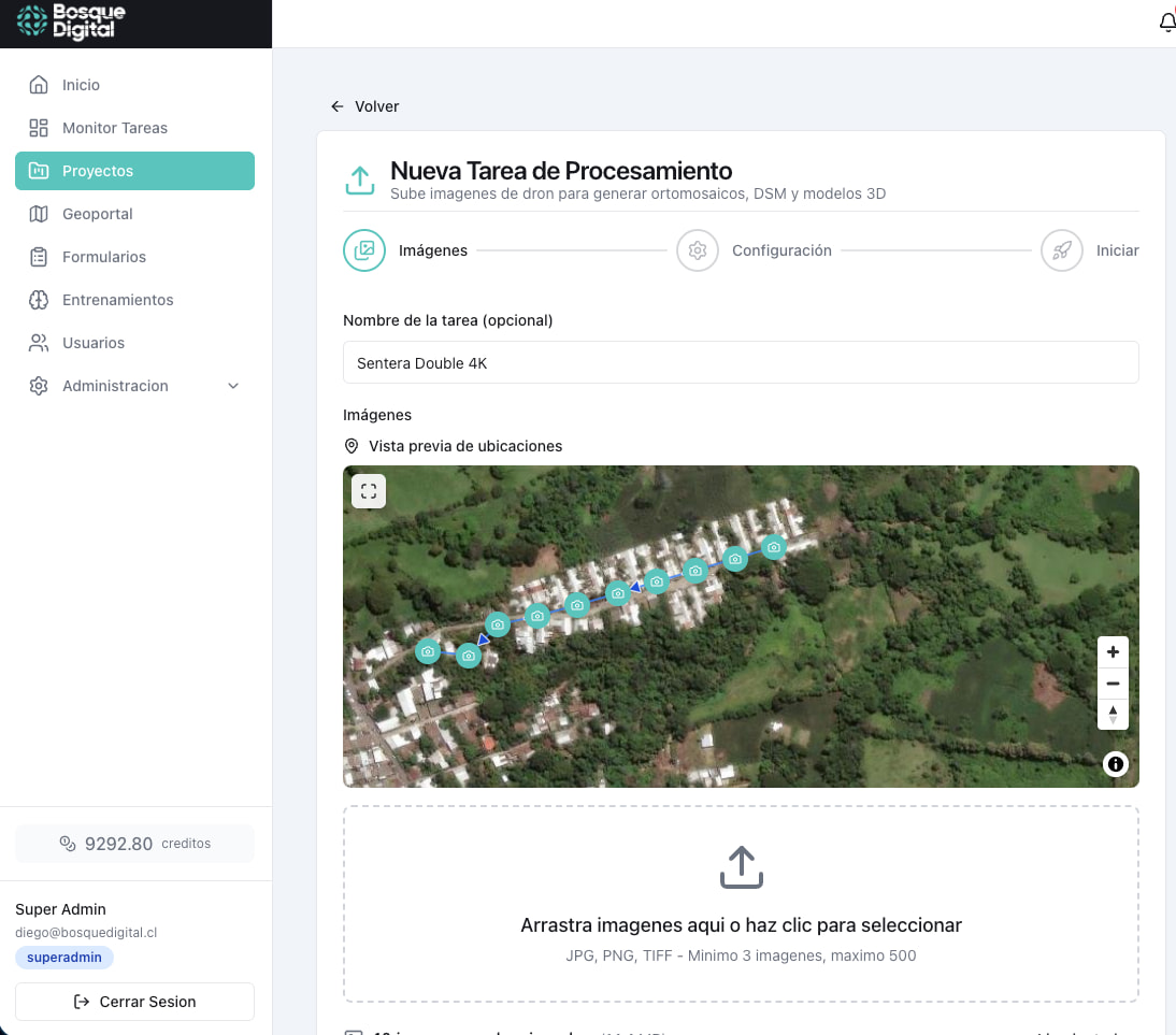

Muchas gracias!, descargaré las imágenes y veo que tal me va.
Comenzaré con el procesamiento de las imagenes RGB para tener referencia del vuelo.

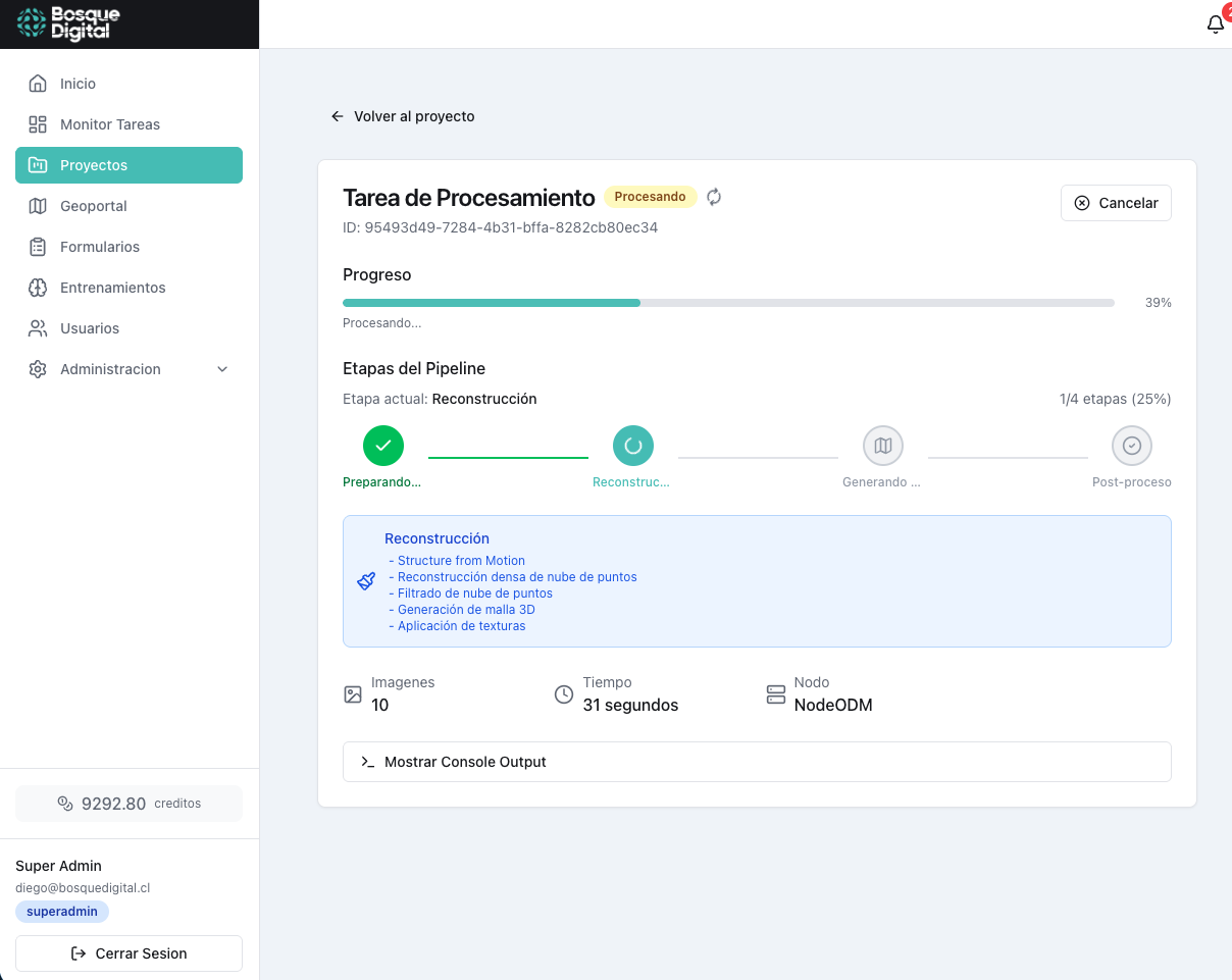

Utilicé el preset “Multispectral”, pero da error, estoy revisando el log del sistema.
no, tienes que procesarlas como una orthophoto normal, forest o dtm. Multiespectral dara error. el proceso de cambiar los nombres de las fotos a NIR y RGB no funciona.
