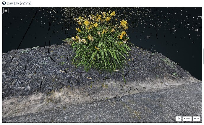

Day Lily
3.0.0:
2.9.2

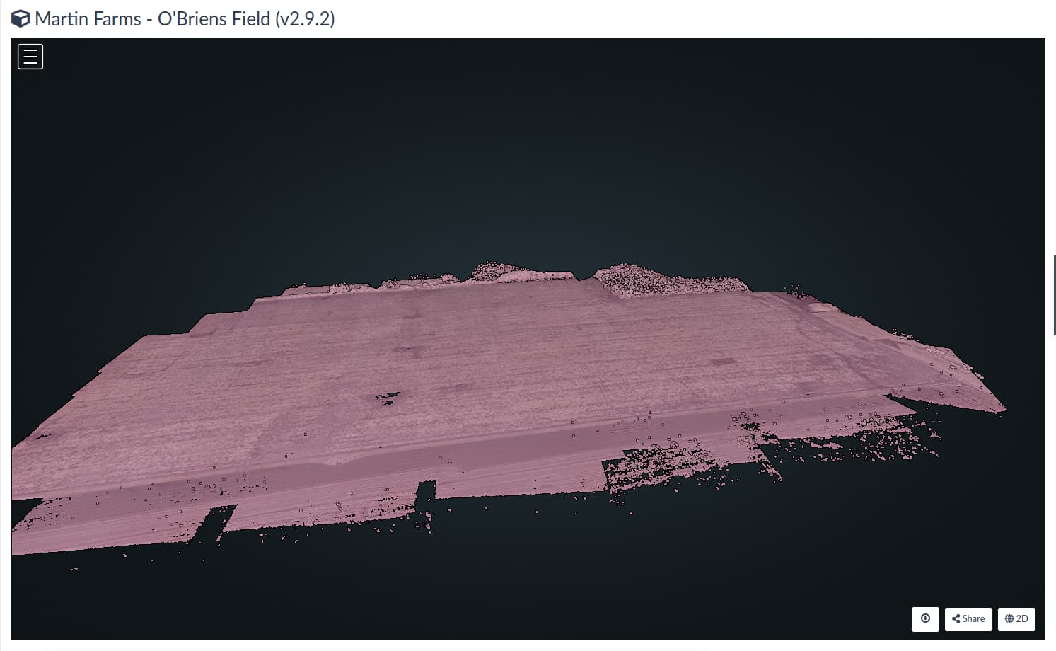

Martin Farms - O’Brien’s Field
3.0.0:
2.9.2
