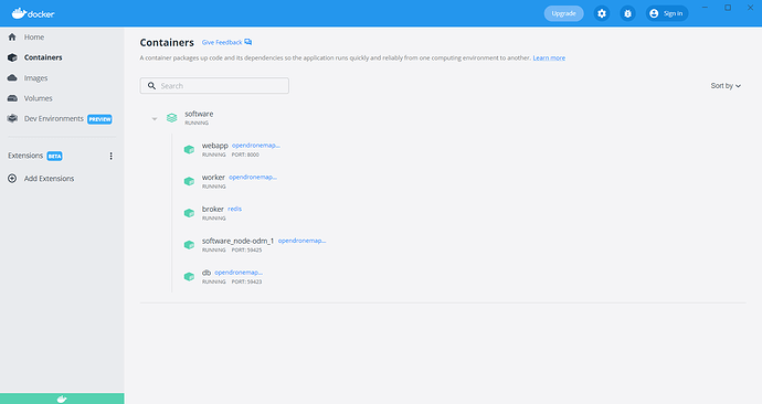

Bom dia,
  1. Windows 11 Pro / 21H2 / Sistema operacional de 64 bits, processador baseado em x64
  2. DELL G5 5590 / Intel(R) Core™ i7-9750H CPU @ 2.60GHz 2.59 GHz / 16,0 GB / GEFORCE GTX 1660 Ti
  3. Instalação via Docker e Git Software, acessando o localhost via Firefox no endereço “http://localhost:8000/dashboard/”, seguindo esse video: WebODM: Tutorial de instalação PASSO a PASSO do OpenDroneMap 100% Gratuito - YouTube
  4. Ultima versão baixada no site no dia da criação do post.
  5. Essa sinceramente não sei responder, talvez o print em anexo pode ajudar
6.Anexo feito
Docker Configurado:
Alguma novidade?
